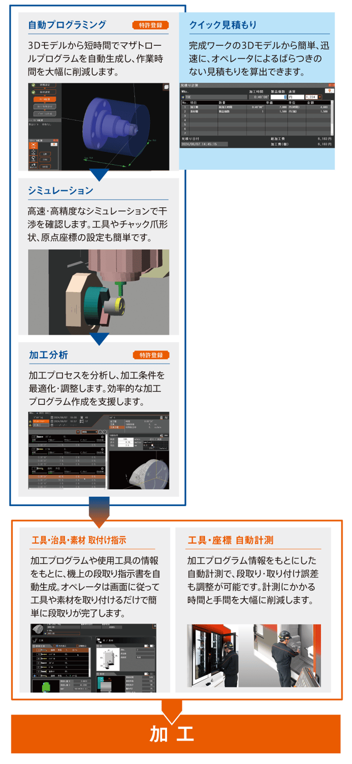

MAZATROL DX はプログラムの自動作成のみならず、機械での段取り作業をサポートします。
加えて、加工費の見積もりを自動で作成する機能など、部品加工に必須の機能を搭載しています。
従来のCAM機能
  • 自動プログラミング(SOLID MAZATROL)
  • 加工シミュレーション(VIRTUAL MACHINING)
  • 加工分析(CUTTING ADVISER) など
plus
MAZATROL DX 新機能
  • クイック見積もり(QUICK QUOTE)
  • 段取り指示の自動生成(SETUP GUIDE)
  • ツールライブラリ(TOOL LIBRARY)
  • ソフトウェアのアップデートによる新機能追加を予定

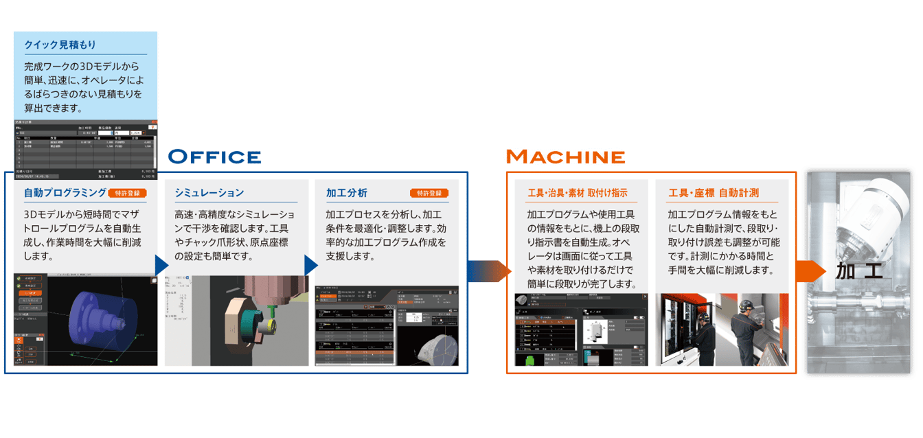

MAZATROL DXによる
作業工程の一気通貫で
作業・スキルの平準化と
作業着手から
部品加工までに掛かる時間の大幅な短縮を
実現します
これまで、現場で行っていた加工プログラムの作成から始まる段取りを、
MAZATROL DXの導入による事務所からの「現場作業の前倒し」で、
機械稼働率の大幅向上とカン・コツに頼らない生産工程を可能にします。

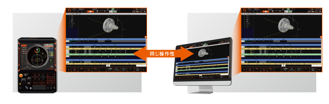

MAZATROL DXの操作性は機械と同じです。
NC装置と同様の手順により画面操作、プログラミングができるため、トレーニングでも活用できます。

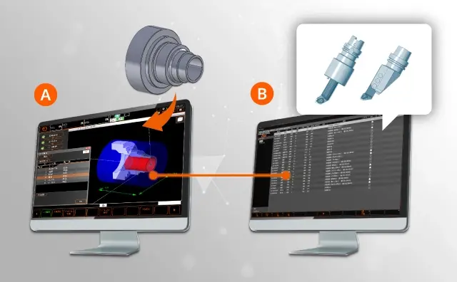

ツールライブラリ
機械で使用する工具情報を一元管理することができます。マガジン搭載工具だけでなく、工具棚にある工具を登録して、突き出し長さや切削条件、優先工具を登録することにより、ソリッドマザトロールで最適な工具選択を可能とします。登録した工具情報は機械データに転送することができます。
  • A: ソリッドマザトロール
    3Dモデル形状を認識して加工プログラムを自動生成
    ツールライブラリを参照して最適工具を自動選定
  • B: ツールライブラリ
    詳細な工具情報のデータベース
    所有工具を登録することで、工具の選定がスムースに

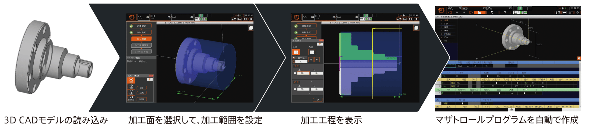

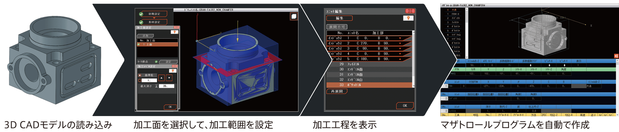

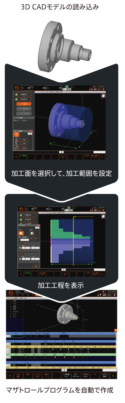

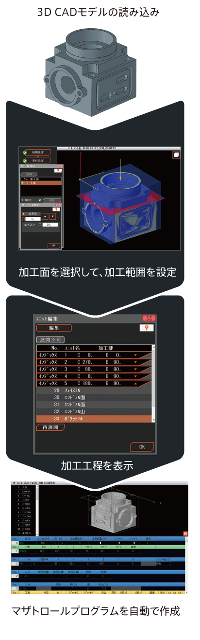

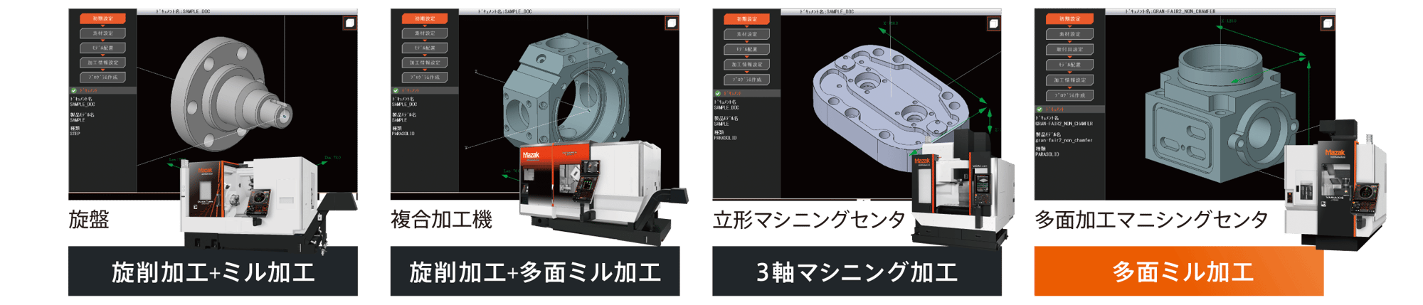

自動 / 対話式プログラミング SOLID MAZATROL特許登録
3DモデルからMAZATROLプログラムを自動生成します
市販のCADソフトで作成された3DモデルからMAZATROLプログラムを自動生成することが可能。
また、過去に作成したプログラムから加工形状に適した加工パターンを、学習させて最適なプログラムを生成します。
プログラム作成時間を大幅に削減
熟練者の加工ノウハウを反映することでテストカット時間を削減
SOLID_INTE
SOLID_5axis
SOLID_INTE-sp2
SOLID_5axis-sp2

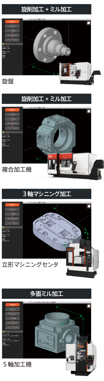

対応加工機
SOLID_avalable_machines
SOLID_avalable_machines-sp2
  • * ソリッドマザトロールはマザトロールDXで使用できる機能です。
  • * 対応加工・対応機種について、詳しくはお問い合せください。

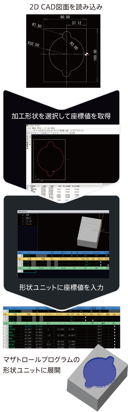

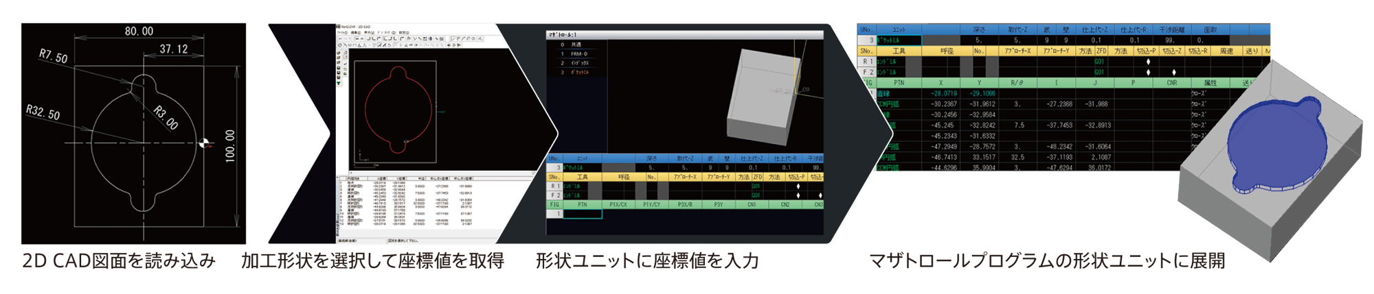

MAZATROL DXなら、2D図面からのプログラミングも簡単です。
2D図面の座標値を取得して、マザトロールの形状ユニットに展開できます。

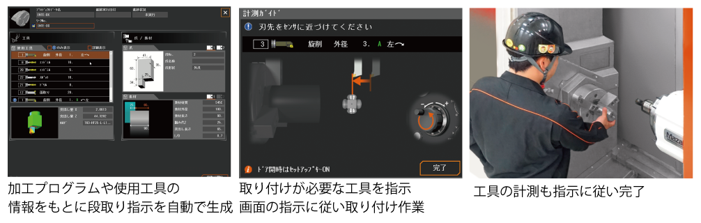

工具治具素材 取付け / 工具・座標 自動計測 SETUP GUIDE特許登録
ミスのない効率的な機上段取りを支援します
段取り指示の自動生成で、スムースな段取り作業を実現します

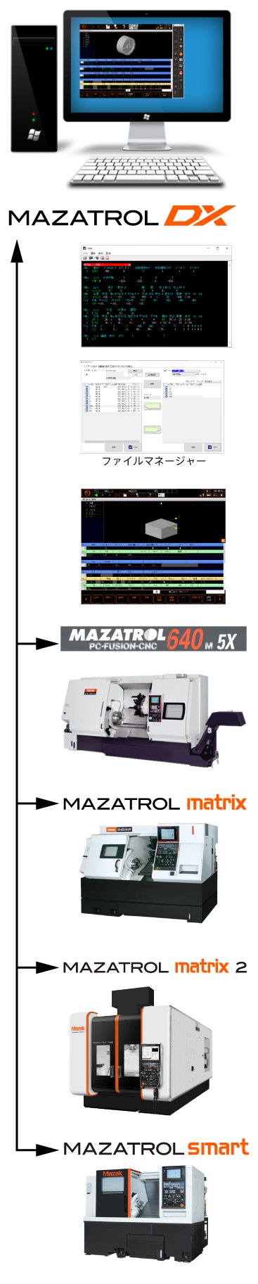

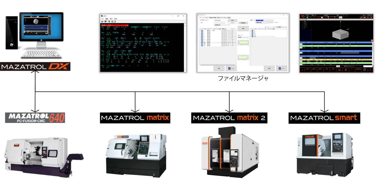

旧世代のマザトロールプログラムとSmooth マザトロールプログラムを相互に変換することができます。
プログラム入出力を用いることで、旧世代のマザトロールプログラムとSmooth のマザトロールプログラムを相互に変換することができます。また、ネットワークを通してSmooth 搭載機へプログラムを送受信することができます。プログラムビューア機能で変換前と変換後のプログラムを簡単に確認することができます。
transition_from_classics
transition_from_classics-sp
  • 注: 一部、変換できないデータがあります。変換したプログラムを機械で使用する際は確認が必要です。
  • 例: M640T搭載機では工具番号方式から工具名称方式に変換されているため、工具情報は削除されます。

MAZATROL DXで作成したMAZATROLプログラムは現行のCNC装置搭載機種および旧世代のCNC装置(MATRIX、SMART、M640)搭載機種にてご利用いただけます。
その他MAZATROL DXの各機能は、機械によりご利用できる機能が異なります。
お客様の設備状況にあわせてご利用いただける機能をご説明いたしますので、お気軽にお問い合わせください。
